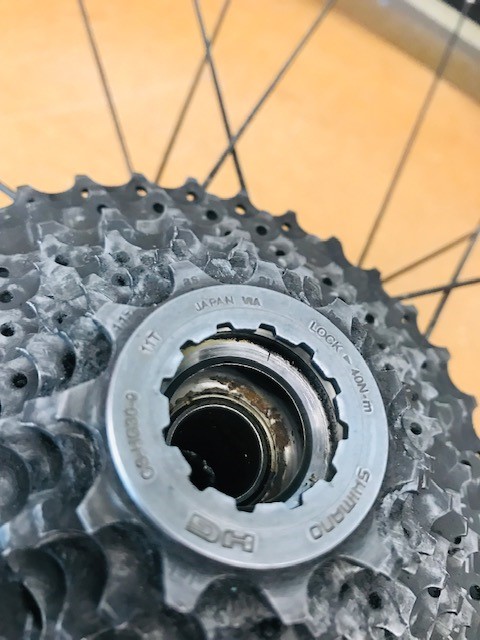

Mijn achterwiel liep niet geheel mooi meer, beetje geluid en wat weerstand. Ik vermoedde dat het de lagers waren.
Vandaag alle los gehaald en nu lijkt het er op dat er roest in een van de lagerhuizen zie, zie foto.
Aangezien deze fiets uit 2012 is, wil ik er minimaal geld meer aan uitgeven.
Nieuwe lagers geen probleem, maar een nieuwe naaf of achterwiel is het niet meer waard.
Mijn vraag is of het nog loont om nieuwe lagers te plaatsen?
De oude zien er op het oog niet prima uit, maar zegt misschien niks.
Ik kan eventueel van Prulleman een wiel lenen totdat ik eind van dit jaar een nieuwe fiets ga aanschaffen.

Het fijne is er idd wel vanaf zo te zien. Wat ik zou proberen is om met staalwol de lagercups zo glad mogelijk maken. Nieuwe kogels en nieuw vet erin en rijden met dat ding, mocht het vroegtijdig misgaan kun je altijd nog dat "leenwiel" monteren.

Kijk eens wat een nw body voor je naaf kost. Heb je meteen een nieuwe cup.
Waarschijnlijk zal de conus ook niet goed meer zijn.
Soms kun je de hele shimano naaf al voor een heel laag bedrag kopen, en dan gebruik je daaruit de onderdelen die je nodig hebt. Afzonderlijke onderdelen zijn duurder.
ja, dit.
perfect ga je het nooit meer krijgen zonder nieuwe cups, maar (uit ervaring) kan je met een tikje ruwe lagers ook nog prima (even) fietsen.
Het wiel wat ik voor je heb staan heb ik hetzelfde mee gehad (iets met teveel ontvetter bij schoonmaken enzo). Niet zozeer roest in de cups, maar wel ruw.
Veel vet erin en nieuwe kogels en je kan weer fietsen. Uiteindeljk is ook dat mis gegegaan en is er een kogeltje vast komen te zitten en leek wel vastgesmolten aan de cup.. daarna maar een nieuwe body gekocht (want daar zat de beschadigde de cup in).
Kortom, je kan het oplappen met zo glad mogelijk maken, nieuw vet en kogels, maar perfect krijg je het niet.
Als je dit jaar nog voor een nieuwe fiets gaat, zou ik niet meer geld uitgeven dan een paar kogels. Een losse cup zit er meestal niet in.. (maar als je die kan vinden kan dat wel interessant zijn)

Waarom heb je de cassette niet eerst gedemonteerd?

Uiteindelijk ook de cassette eraf gehad. Met 3M Scotchbrite de cups zo goed mogelijk vlak gekregen. De roest is weg, maar helemaal glad zijn ze niet meer.
Op de ballagers zelf zaten ook kleine krasjes, dus wilde ik die vervangen, totdat ik opzocht wat deze wielen eigenlijk kosten.
Het zijn Rodi Freeway en een set kost slechts €59.95. Nieuwe ballagers voor beide kanten kosten al rond de €20.-, dus is de investering niet waard.
Kortom cheapass wielen gebruikt door Focus om de prijs laag te houden. Nu was ik (bijna 10 jaar) geleden helemaal een noob, dus heb ik hier destijds niet naar gekeken.
Dus alle weer ingevet en gemonteerd. De voelbare weerstand is nagenoeg weg. Als je de as vasthoudt tijdens het draaien, voel je de oneffenheden een beetje in de as.
Wel een goeie oefening in sleutelen :-D
