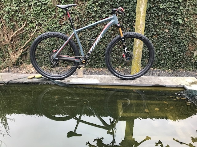

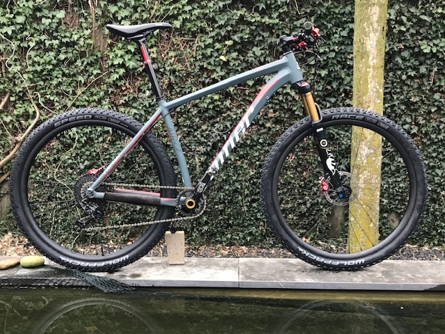

Niner Air9, update wielen 1400g P3
bartsince1975
Berichten: 331
Lid geworden op: wo 16 mei 2012, 21:07
Mijn mountainbike: Brodie Expresso / Snowdon MK-007
zo 17 november 2019, 14:00
Die wielset staat hem erg goed :-q
slapbandje
Berichten: 969
Mijn mountainbike: Welke kleur papa? Hij wordt Wittson
zo 17 november 2019, 14:13
Strakke fiets Jan :-q
Ligt die Hope zadelpen nu ergens werkloos zomaar te liggen?
(hint hint :wink: )
Geld moet rollen. Bij voorkeur op noppenbanden.
Bonanza
Berichten: 740
Lid geworden op: za 23 juni 2012, 21:18
Mijn mountainbike: Niner Air 9 carbon, Niner RKT RDO
zo 17 november 2019, 17:10
Mooie details zo met die nippels :-q
Berichten: 11963
zo 17 november 2019, 18:18
Extra rood kan 'ie goed hebben :-q
Berichten: 18039
ma 18 november 2019, 00:30
Mooi ding Jan.
Maar maak jij nou voor iedere wielset een fiets, of voor iedere fiets een wielset ? :winkie:
Die voorband zou wat mij betreft wel wat meer noppen aan de zijkant mogen hebben.
Ging goed?
Mooi ding Jan.
Thanks, voor iedere wielset een fiets zou een echtscheiding tot gevolg hebben. Leuke is dat je wat kan experimenteren met ontwikkelingen op het gebied van naven en velgen. Moet weer eens wat wielen op gaan ruimen. Alleen heb ik op dit moment bijna alle wielsets met redelijke high end naven, zoals DT 240, Chris King, Newmen, Tune, Project 321. Dus dat zijn vrij prijzige sets geworden.
Ging goed?
Gaat tot op heden goed. Een beetje breder zou inderdaad idealer zijn, maar de foto vertekent een beetje.
Ciao
Jan

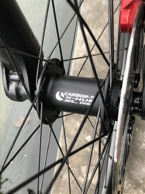

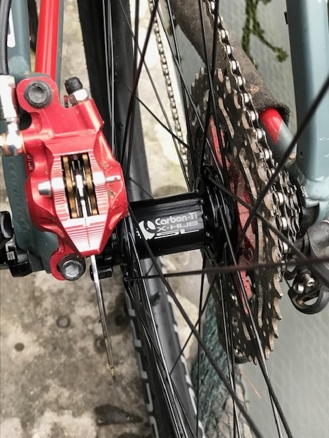

Jan the Man
Berichten: 4146
za 8 februari 2020, 16:33
Voor de Air9 een nieuw setje wielen gespaakt, met de volgende onderdelen;
Velgen: Nextie offset carbon velgen met 25mm binnenbreedte
Spaken: Helft DT comp en helft DT revo
Alu nippels
Naven; Carbon TI SL naven
Alles zwart, dus mooi 'stealth' en als set komen ze op een gewicht van 1.400 gram. Best licht voor een redelijk stevige set. Ook nieuwe banden erop: De Wolfpack Speed en Race.
Pics:
Ciao,
Jan
Victor1977
Berichten: 704
Mijn mountainbike: Amsterdam
za 8 februari 2020, 16:49
ah daar had je het laatst over. Mooi licht setje geworden.
Ik ben geen wielbouwdesdkundige dus vraag het meer uit nieuwsgierigheid: valt me op dat je verschillende spaken gebruitk, DT comp en helft DT revo. Waarom eigenlijk?

Jan the Man
Berichten: 4146
zo 9 februari 2020, 13:05
Je bespaart wat gewicht. de dikkere comp spaken gebruik je dan aan de kanten waar de meeste krachten op komen: de drive side achter en de remschijfkant voor. Je moet dan wel opletten met op spanning zetten, omdat de waardes op je spaakspanningsmeter van een revo anders zijn dan van een comp.

sama
Berichten: 1050
ma 10 februari 2020, 10:40
Heb je gekozen voor de 34 spaaks versie?
En hoe rijd dat nou zo'n setje?
Wat vind je van alu nippels?
